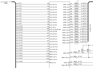

大家好, 我们自己做的板子, 在 gpmc 上挂了 NOR flash, 采用了非复用的方式,
请问,
按照如上的原理图,关于 gpmc 应该如何配置呢?

请问是跑的什么操作系统?linux下可参考:
<Processor SDK>/board-support/linux-<version>/Documentation/devicetree/bindings/mtd/gpmc-nor.txt
drivers/memory/omap-gpmc.c
arch/arm/mach-omap2/gpmc-nand.
pin脚的配置可借助pinmux工具:
