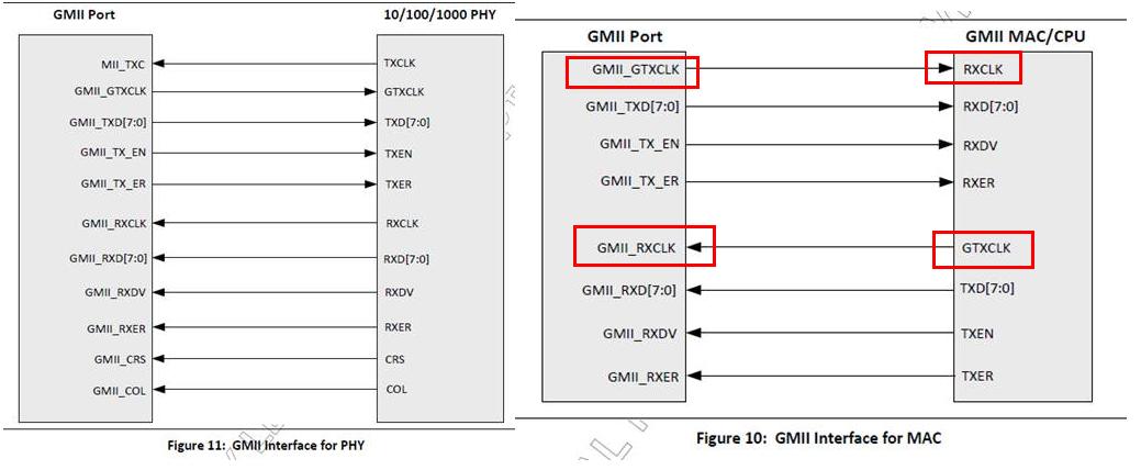

我們目前使用貴公司TMS320C6A8168晶片,在GMII(emac1)介面中,我們連接Broadcom的BCM53283 晶片,連接的方式是MAC to MAC,
附件"mac to mac.jpg"中顯示(broadcom所提供的資料),在clock訊號的連接上是由GTXCLK 連接到RXCLK。
故在我們的設計上,我們連接的方式如下
(TI 8168)  EMAC1_GMTCLK (AU33)  ---->  (Broadcom  BCM53283)  GMII0_RXCLK (D20)
(TI 8168) EMAC1_RXCLK (AT37) ---------> (Broadcom  BCM53283)  GMII0_GTXCLK (C20)
想請問
1.如上二根時脈訊號的連接是否正確?
2.若是MAC to MAC連接,則在TI 8168這一側的 pin EMAC1_TXCLK (AT30)要如何處理,是浮接即可,還是尚須連接其它訊號?
