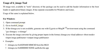

电脑里安装了AM335X_StarterWare_02_00_01_01,在其目录F:\ti\AM335X_StarterWare_02_00_01_01\build\armv7a\cgt_ccs\am335x\beaglebone\bootloader中找到了SBL工程,然后添加到CCS中,编译,结果失败,提示有几个lib文件找不到,根据提示发现是原工程中链接到的路劲是xxxxxxx/Debug/xxxxxx.lib,然后发现对应的目录下没有Debug子目录,只有Relese目录,尝试在CCS工程中将搜索路径改为Relese,再次编译,通过。

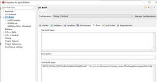

在工程属性中,发现原工程已提前添加了从.out文件转换为_ti.bin文件所需的各个exe文件,截图如下:

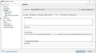

最终在工程的目录中得到了boot_ti.bin文件,将该bin文件复制到SD卡,重命名为MLO,SD卡中未复制应用app,插卡,板子上电,串口打印信息如下截图:
 截图 3
基本证明编译得到的boot_ti.bin没有问题

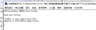

查看工程属性,发现有和截图2一样的工程配置,截图如下:
 截图 4

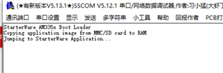

经截图 4中的各个转换过程,最终在工程文件夹中得到gpioLEDBlink_ti.bin,将该bin文件复制到前面步骤中已复制了MLO文件的SD卡中,并将此bin文件重命名为app,插卡,上电,串口打印信息如下:
 截图 5
但到了这一步后,板子无任何动作
经上述过程和现象,我的结论是:SD卡中的MLO本身能正常运行,app在调试模式下能正常运行,但从SD卡引导出现异常,猜测问题是出在截图4那里,因为截图2中的配置,是将boot.out转换为SBL映像,所涉及到的相关exe程序只针对SBL代码的转换,而在截图4中依然用这些exe程序来转换应用代码,导致转换得到的app格式或者内容出错
