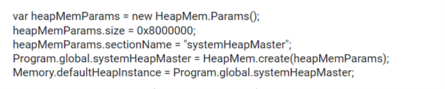

各种专家好,我找了一个多核通信的工程,单独跑工程没有问题,放到我的工程里就会阻塞在messageQ_open。
最终我对比发现是.cfg文件的问题。如果我使用 BIOS.heapsize =0x8000; 程序就能跑通。
如果指定 heap ,放在DDR上,程序就会阻塞。这是为什么?

var heapMemParams = new HeapMem.Params();
heapMemParams.size = 0x8000000;
heapMemParams.sectionName = "systemHeapMaster";
Program.global.systemHeapMaster = HeapMem.create(heapMemParams);
Memory.defaultHeapInstance = Program.global.systemHeapMaster;

2,我为了测试,不合并程序,在能正常运行的多核工程里直接改.cfg文件。 分别改heap位置, 对比发现是 heap的问题,放在DDR上就不行。
不合并程序,多核工程里heap位置改到DDR上也不行是么?
把下面的systemHeapMaster不要与heapMemParams.sectionName = "systemHeapMaster";重名。
改成其他的如myheap试试
Program.global.myheap= HeapMem.create(heapMemParams);
Memory.defaultHeapInstance = Program.global.myheap;
看一下下面的文档。
5.3 Heaps
https://software-dl.ti.com/dsps/dsps_public_sw/sdo_sb/targetcontent/bios/sysbios/6_30_02_42/exports/docs/docs/Bios_Legacy_App_Note.pdf
