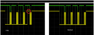

我司使用TMS320C5535AZAY10發生錯誤
現象:機率性讀取DDR5 SPD時發生錯誤,從示波器上來看,發現當讀取錯誤發生時,中間有多插入Stop訊號(紅圈處),初步懷疑是此stop所造成。
fw code
如附件。
應用環境:SPD燒入治具
麻煩協助確認問題,或FW code部分建議修正。

    我們是用此controller的I2C功能,來跟DDR5 的SPD HUB進行溝通,波形圖為下I2C command後跑出的波形,主要是去讀SPD HUB內的值。
    當發生錯誤時,如圖所示,會多出一個stop的波形。而此stop並非我們下給controller的,附檔是我們編寫的FW,再請麻煩協助確認是否有問題?
    此問題為機率性發生,並非每每都會出現,是否IC有哪些狀況會跑進stop condition的觸發?
