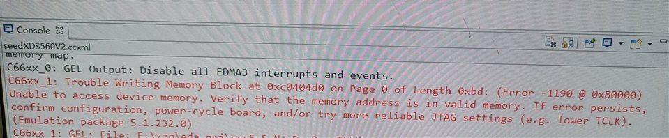

使用ccs5.5 mcsdk2.1.2.6版本的程序
按照userguide在cfg文件里添加omp及sharedregion,编译可以通过,但当core1~7加载程序时提示出错,core0可以正常加载。

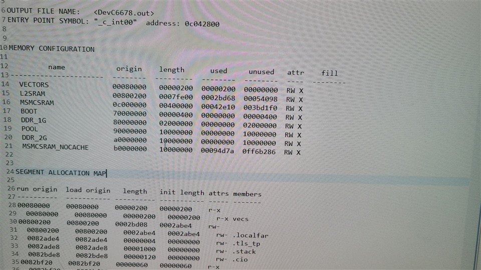

看最后生成的map文件,应该是超过指定的内存区域了。
怎么修改omp的相关文件?

当把.const .cinit .switch放在msmcram里,core1~core7加载.out会出现同样的问题。
0xc0404d0这个报错地址看上去没有超MSMCSRAM地址范围。请看一下是否按照下面的步骤运行的?
http://downloads.ti.com/mctools/esd/docs/openmp-dsp/building_openmp_app.html#running-applications-within-ccs
