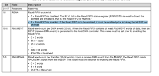

我不使用DMA的情况下 主机能否使用bfifo?
从 2.7.6 McBSP Buffer FIFO (BFIFO) 的框图来看是可以的。
https://www.ti.com.cn/cn/lit/ug/spruhh0/spruhh0.pdf
有在ccs中检查过该寄存器位吗?
另外请注意该说明:
Note that if the Read or Write FIFO is to be enabled, it must be enabled before initializing the receive/transmit section of the McBSP
