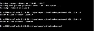

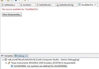

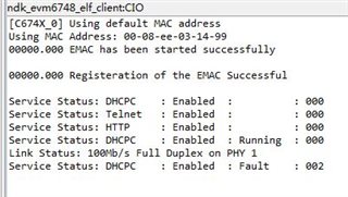

请问下,有没有6748上面的,网口UDP例子代码,共享一下,谢谢。

请问有DHCP server了么?没有用的话,在ndk的IP设置中把自动获取IP地址改为了静态IP,请参考下面GSG文档
6. Modify client.c to set static IP address for the DSK
https://www.ti.com/lit/an/spraax4/spraax4.pdf
client.c 文件里,很干净。 你看看下面是client.c文件, 这里面哪里有ip?
