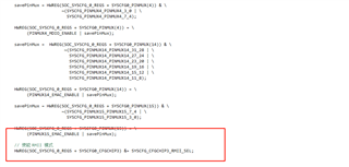

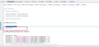

我想请问一下,我的驱动程序使用TMS320C6748时,使用mii接口已经可以ping通,但是换成RMII接口后却无法ping通,我查阅datasheet后总结出该芯片无需区分rmii和mii接口,只需要使能对应EMAC控制器和PINMUX更改一下即可,但是现在却ping不同,我想问一下我的理解对吗
模式应该也是需要修改的,通过CFGCHIP3.RMII_SEL 。
我这边是接在交换机上,所以使用MAC TO MAC的情况,之前我用开发板验证过MII接口,也是这个程序,现在只是把PINMUX的复用模式和使能RMII模式做了更改,于软件而言,是否这样就可以了
是的,软件上修改这些应该可以了。
回环或者抓包看一下。

你好,我软件配置完成后,reference clock 已经由DSP输出了50MHZ,却无法PING通,是不是可以确认为硬件的问题比较大呢,我软件之前使用MII接口已经ping通,现在只是更改了RMII管脚复用,同时使能RMII,但是却PING不通
就像前面提到的,做一下回环测试,排查看看。
