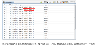

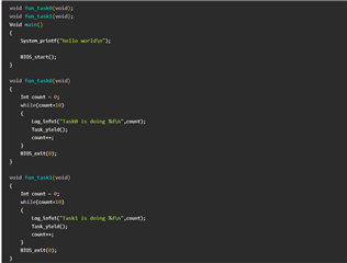

如下图,task1和task0 的优先级设置为1。
Question1:任务运行后,其优先级会降低,不是很懂。是所有task 运行后,优先级都会-1么?
Question2:若task1和task0 的优先级运行后减1,均为0,此时若有其他空闲线程,调度器怎么处理呢?
优先级在哪里体现的?看打印信息只是计数。
用ROV工具看一下task的具体情况。
