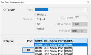

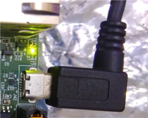

    • 使用 USB 电缆连接板 (J42) 和 PC。
    • 您将看到 PC 上总共枚举了四个端口。这些端口号是按顺序连续的(在本例中为 COM 5、6、7、8)。
    • 打开第一个端口号(主域)和第二个端口号(MCU 域)(在本例中,COM 5 和 6 分别对应于主域和 MCU 域)。
    • 现在打开“Setup”->“serial_port”菜单,对两个端口执行以下设置:
