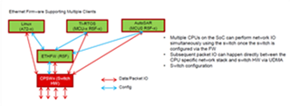

问:是否可以在 Uboot 下启用 CPSW 5G/9G 交换机端口?执行相同的操作所需的更改是什么?
Part Number: TDA4VM
答:否,目前不支持在 Uboot 下启用这些交换机端口。
理论上可以这样做,但它需要完全重新设计软件的架构,因为必须将这些交换机置于 A72 的控制之下。必须为交换机端口和 PHY 添加 DT 节点,Uboot 需要集成交换机固件驱动程序。
当前的 SW 架构决定了 CPSW 5G/9G 交换机完全由主 R5F 2_0 上运行的交换机固件控制,该固件管理不同内核的并发访问。只有数据直接路由到在不同内核上运行的虚拟以太网驱动程序。
请参阅下图
启用该功能所需的更改范围很大,无法通过补丁完成。TI 目前没有计划在 SDK 中启用该功能。
