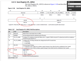

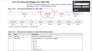

      DSP6657芯片的PCIE接口最大支持2 lane。目前我需要只使用一条lane(配置为X1模式)。其中在手册中有两个地方可以配置lane的数目。
其一: 其二:
目前有几个问题需要请教:
1.X1工作模式下是否,两个寄存器都要配置为x1模式?我在实验的过程中发现都配为X1不能完成通道训练,只配置图二中的为X1模式可以完成通道训练和数据传输,但是无法确认此时PCIE接口是否确实为一个lane工作。
2. 请问,如果在PHY在通道训练之前只配置X1模式,那么另一条不工作的lane是什么状态呢?如何确认它目前不工作呢(保持固定电平还是什么呢)?
3.请问有X1模式的测试例程么?
