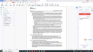

翻看NDK目录下的文档时,发现文档中对此现象有如下解释
如果Task调用使用UDP循环send(),并且目标IP地址不在ARP表中,则不会发送UDP数据包,因为永远不允许调度程序线程运行来处理ARP应答。
按照文档中的解释为 network scheduler thread 调度线程优先级过低造成的,需要提高调度线程的优先级即可。

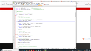

已找到调度线程优先级的配置位置,在C:\ti\ndk_2_21_02_43\packages\ti\ndk\netctrl\netctrl.c 文件中的NC_SystemOpen()函数中定义的,但暂时无条件尝试是否会起作用,有机会调试在更新
2022.02.17 更新
修改网络调度程序优先级之后,并不起作用,对端网络设备后接入的话,还是无法接收DSP UDP 发送的数据
