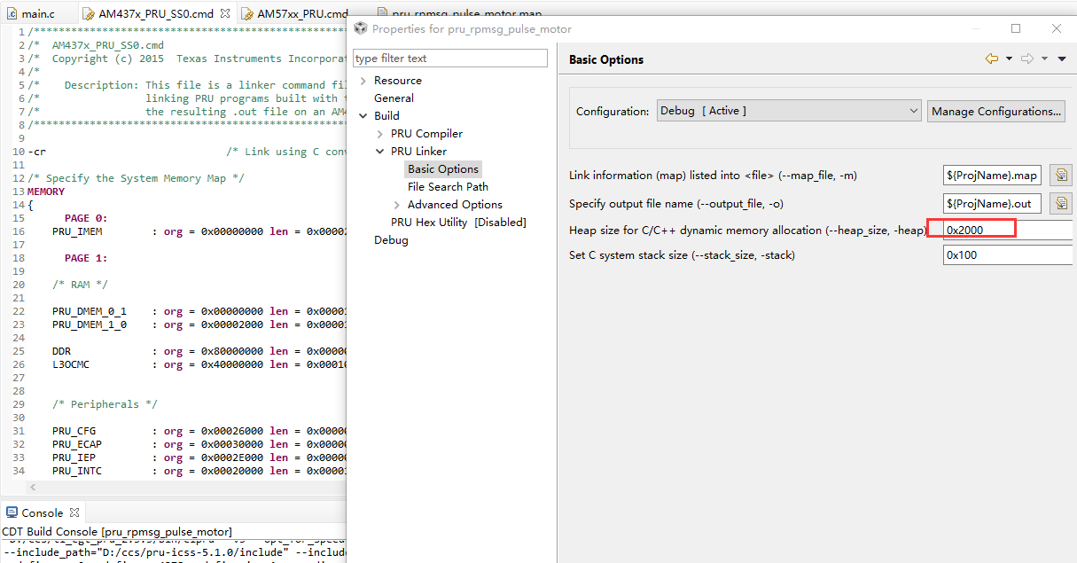

将编译生成的.out文件在ARM加载时报错。
当我如下删减代码后,可以正常加载。
while (pru_rpmsg_receive(&transport, &src, &dst, payload, &len) == PRU_RPMSG_SUCCESS) {
//rpmsg_response(len);
这看起来像是内存分配问题,0x1368为工程CMD文件PRU_IMEM段使用大小。我不太清楚需要修改那些地方去解决这个问题,在工程resource_table文件中没有找到有相关定义。
