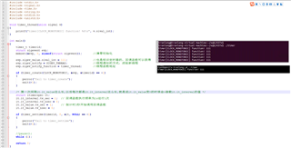

问题:
       你好,在PC Ubuntu上运行posix定时器测试程序是正常的可以进入到线程,但在437x平台上运行时却只能进入一次线程,请问这可能是什么原因导致的呢?代码及运行结果见下图:
#include <stdio.h>
#include <signal.h>
#include <time.h>
#include <string.h>
#include <stdlib.h>
#include <unistd.h>
void timer_thread(union sigval v)
    printf("timer[CLOCK_MONOTONIC] function! %d\n", v.sival_int);
int main()
    timer_t timerid;
    struct sigevent evp;
    memset(&evp, 0, sizeof(struct sigevent));       //清零初始化
    evp.sigev_value.sival_int = 111;                //也是标识定时器的,回调函数可以获得
    evp.sigev_notify = SIGEV_THREAD;                //线程通知的方式,派驻新线程
    evp.sigev_notify_function = timer_thread;       //线程函数地址
    if (timer_create(CLOCK_MONOTONIC, &evp, &timerid) == -1)
        perror("fail to timer_create");
        exit(-1);
    /* 第一次间隔it.it_value这么长,以后每次都是it.it_interval这么长,就是说it.it_value变0的时候会>装载it.it_interval的值 */
    struct itimerspec it;
    it.it_interval.tv_sec = 1;  // 回调函数执行频率为1s运行1次
    it.it_interval.tv_nsec = 0;
    it.it_value.tv_sec = 1;     // 倒计时3秒开始调用回调函数
    it.it_value.tv_nsec = 0;
    if (timer_settime(timerid, 0, &it, NULL) == -1)
        perror("fail to timer_settime");
        exit(-1);
    //pause();
    while (1);
    return 0;
