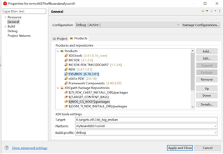

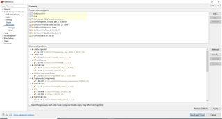

SDK中的各个部件是否都安装到CCS中?看提示找不到ti.targets.elf.C66_big_endian
window->preference->product 中都安装了吗?
另外project->properties->ccs general->products中bios文件夹勾选了吗?
原来ccs5.5中能识别到ti.targets.elf.C66_big_endian吗?
第二张图是ccsv10的吗?看截图中是能找到ti.targets.elf.C66_big_endian的。
那也不排除是否是SDK和CCS版本兼容的问题了。
