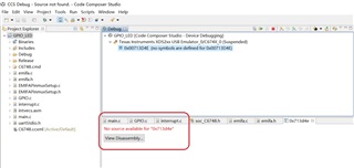

开发环境CCS5.5,执行Debug As —> 1 Code Composer Debug Session后,程序跳转到main函数起始位置,点击绿色按钮Resume(F8)后,程序没有运行,再点击Suspend(Alt+F8)后,提示
No source available for “0x713d4e”。
重新再运行一次Debug操作(同上),程序就可以正常运行了,这是什么问题?为什么不能一次Debug成功,不过有的时候也能一次Debug通过。
这个不算是error,如果程序可以正常运行的话,可以忽略。请看下面帖子的说明。
https://e2e.ti.com/support/tools/code-composer-studio-group/ccs/f/code-composer-studio-forum/490463/no-source-available-for-0x1cfe
