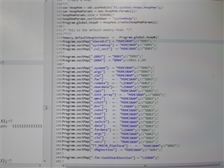

如题,下图是我的两个核的内存分配,两个核的如.text等段我都分配到了MSMCSRAM里,这样程序运行起来是不是会有冲突?这写段应该怎么分配,哪些可以放在MSMSCRAM里,哪些可以放在DDR3里,感谢回答

SL2和DDR3是共享memory,在使用时可以为每个core划分一块memory存储每个core的私用代码或数据。
参考多核编程guide,里面有多核memory的管理使用。
7.2 Multiple Images
http://www.ti.com/lit/an/sprab27b/sprab27b.pdf
