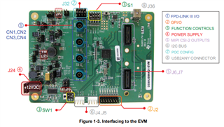

tda4连接DS90UB96X-Q1EVM的融合板,运行./run_app_single_cam.sh后,显示检测不到摄像头tensor,并报错,报错信息如下:
请问是啥原因呢,多谢

您好,从您给出的log来看,由于 I2C 通信未发生,解串器初始化失败了。
请问您使用的是这个板子修订版的型号是?也请您再检查下电源线是不是正确连接到电路板。
“您好,请问您使用的是 Fusion Board RevC 吗?”这我不是很清楚具体的定义,我们用的是这块融合板:https://www.ti.com/lit/ug/snlu177/snlu177.pdf?ts=1646099905314&ref_url=https%253A%252F%252Fwww.ti.com%252Ftool%252FDS90UB964-Q1EVM
“如果您使用的是早期器件的 Fusion 板,那可能是旧版本,也需要对电源输入进行一些更改”
是的,这块融合板不是tda4配套的,那请问如何修改电源输入呢?
