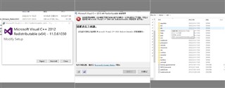

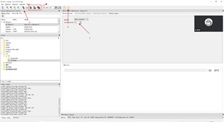

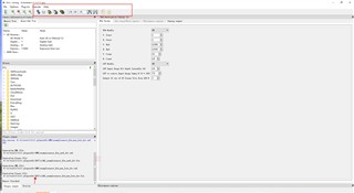

Hi TI 工程师,

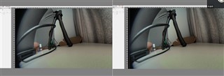

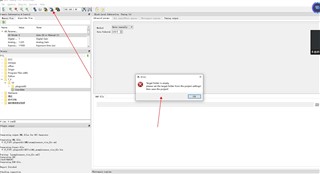

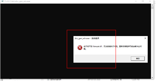

我们目前在进行TI DCC的画质调试,但是目前来看似乎我们在连接到DCC后,修改的值无法传输到目标摄像机,看文档发现DCC上的功能不齐全,而且在保存参数时,显示保存完成但是在对于文件夹下无法看到相应文件,请问是什么问题呢?
,请问有相关的ISP调试视频吗,TI培训中似乎没有看到

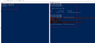

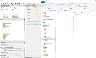

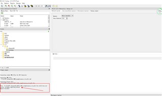

Hi Cherry,
Do you mean the the "h3a_mux_luts_dcc.bin" can not be found under the corresponding folder?
I test H3A on my side and did not find any issue.
Best,
Gang
)我这边看到了,但是无法回复,因此在此次回复:是的,而且不止是H3A,其他的功能基本都无法导出bin,DCC文件夹一直为空,而且不清楚如何将改动实时更新到摄像机种查看效果,我们改动前以及改动后都用DCC截了YUV图,但是画面效果是一致的,最后,请问有相关ISP调试培训视频吗,TI培训似乎没有看到。
目前您的该问题在DCC更新版本后已解决,我们建议您将新的问题重新发布一个帖子。以及您这边能否在英文论坛直接发帖?这样方便工程师了解更多信息。
