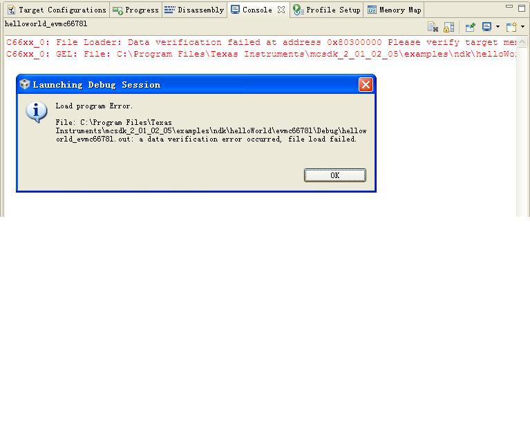

工程师,你好,我现在在做6678的网络调试,但是一直都没有进展。遇到的问题很多。希望你们能给我一定的指导。
我在CCS Build的配置里面,把Code Generation tools里面的TI V7.4.0改为了TI 7.2.1才能编译通过,但是不能下载,这个是为什么。是不是这个地方有点影响,我现在能够编译通过。但是,就是现在不了。我也加入了CCXML文件。
我现在无法向板子里面现在程序,我也把Debug里面的OUT文件全部都删除了。然后重新编译生成过,但是,在做仿真的时候,链接现在文件出现问题。
问题如下图(或者附件)。请工程师给予帮助。谢谢。如果有一个简单的,可以直接运行的工程,给我学习下。谢谢。
  • 从提示来看你的代码是放在DDR,所以在load代码之前需要先初始化DDR,通过放着器调试时可以在ccxml中添加相应的gel文件,在gel文件中可以添加相应的PLL及DDR初始化,在connect target时会自动运行gel完成DDR的初始化,然后就可以下载代码到DDR.
