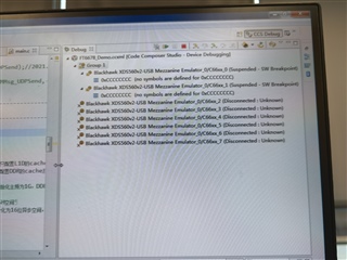

如题,我在进行双核通信以udp发送功能程序运行,运行一段时间后,debug窗口就会报no symbols are defined for 0xcccccccc,然后整个ccs都会未响应,只能强行结束进程,这是什么情况?
