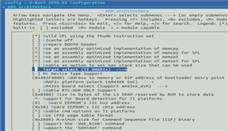

因为老sdk不支持ubuntu 18,想从sdk  04.02.00.09迁移到最新的sdk   07.03.00.005上,但修改uboot后,SD卡启动串口无打印信息,
器件am4376,参考gp_evm开发板,自制单板,无EEPROM,DDR3供电1.5V,1G内存
修改点:
board_detect.c中EEPROM信息写死和gp_evm一样
board.c   改动DDR参数、指定TPS65218的DDR3电压为1.5V
mux.c修改管脚配置
设备树am437x-gp-evm.dts修改为一样
仔细检查了uboot代码,该改的都改了,但串口一直无打印信息,目前无思路,请问下一步思路是啥?谢谢
