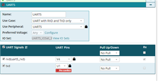

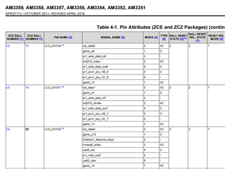

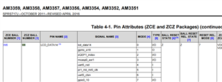

当前使用AM3352(ZCZ) 处理器,需要使用CPU的UART5功能,我们的硬件原理图使用了芯片的V4引脚作为UART5_RXD, U1引脚作为 UART5_TXD, TI AM335x官方手册是支持这样的配置,截图如下:
但是在使用TI Pin Mux tool配置UART5管脚的时候,TI Pin Mux提示U1 Pin conflict,截图如下:
请问一下,我们硬件上这样连接UART5,UART5的功能是否能正常工作?
TI Pin Mux Tool不支持这样配置UART5管脚功能复用,是否意味着,CPU不支持这样的硬件连接?
