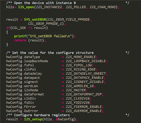

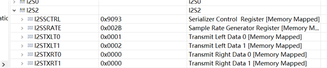

使用ti\c55_lp\c55_csl_3.08.01\ccs_v6.x_examples\i2s\CSL_I2S_PollExample路径下的例程稍微修改了一下,改为I2S2,想要通过I2S发送单次数据,我在debug模式下完成 I2S_setup,I2S_transEnable后,调用I2S_write(hI2s, i2sWriteBuff, CSL_I2S_BUF_LEN);当程序执行完I2S_write后我用示波器测试I2S的DX管脚发现上面一直在发数据,正常情况下不是应该只发CSL_I2S_BUF_LEN个数据后就停止吗,而且数据一直是i2sWriteBuff的前两位,这与I2STXLT0 和I2STXLT1上的数据相符。感觉是I2STXLT上的数据有问题导致。求助为什么I2S一直在重复的发i2sWriteBuff前两位数据
