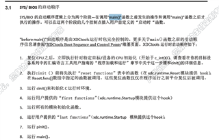

我是通过spi flash加载程序的 程序是sysbios的
我测量了下加载时spi flash的时钟管脚 启动如下:
图中第一个黄色部分是6657从spi flash加载程序的时钟信号
图中第二个黄色部分是程序加载起来 main()之后 BIOS_start()之前 初始化时 6657从spi flash读取数据时的时钟信号
这之间间隔大概1.6s

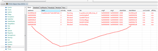

这个时间是不是sysbios的 "before main()"执行的时间?
这个时间能不能 缩短了?我的cfg文件中没有多少内容
启动流程基本如以下FAQ中的流程图所示。可以通过ROV工具看一下main函数之前有没有插入一些自定义的函数。
