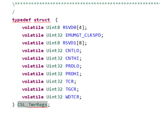

Csl库中:定时器寄存器与PDF不符,无INTCTLSTAT寄存器,无法打开定时器中断,请问是否有定时器中断的案例可供参考
请问是参考的哪个版本SDK下的CSL,最新版的SDK看过了吗?
https://www.ti.com.cn/tool/cn/PROCESSOR-SDK-C665X
ti-processor-sdk-rtos-c665x-evm-05.03.00.07-Windows\pdk_c665x_2_0_13\packages\ti\csl\example\timer
STK:
https://e2echina.ti.com/support/processors/f/processors-forum/47664/faq-keystone1
