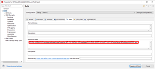

    • 此“app”文件是在工程编译期间生成的应用程序映像。请参阅 CCS 工程设置中的编译后处理步骤:
