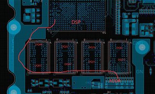

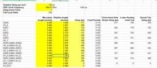

          本人使用的TMS320C6678自制板,外挂4片DDR3 ,型号是MT41K256M16TW-107IT:P,没有使用ECC,跑1333Mbps。照板卡自身的layout布线参数及颗粒手册,通过PHY电子表格得出参数后进行替换,运行状态为板卡DDR初始化后读写数据异常,初始化打印DDR3 leveling has failed, STATUS = 0x40000064这个错误。后续就有一些读写错误。
通过示波器测量信号完整性没有问题,我们同一块板上的FPGA上挂的DDR3跑1866Mbps没有问题。两边DDR3型号一样,layout基本一致。
但是DSP这边FLY-BY有点不同,这边FLY-BY架构如下图
地址由高位DQ往低位DQ上拉的。
请问参数应该怎么配置?  是DDR3 PHY Calc v11.xlsx上直接填相应的长度就可以了吗?
