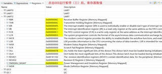

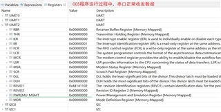

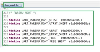

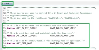

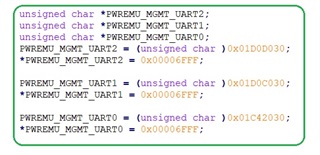

外部串口助手连续输出数据,周期1秒,一次输出6个字节,C6748通过串口接收外部数据,DSP程序加载后,串口助手端能够正常接收DSP反馈的数据。如果在CCS11(软件版本)串口中断函数内部设置一个断点,程序能够运行到此处,但取消断电后,点击运行按钮(CCS软件绿按钮),不能再次进入串口中断函数;重新Debug一次后,再次点击CCS运行绿按钮,仍不能进入串口中断函数。之后板卡断电,重新再进入CCS,Debug后再次运行程序,串口程序可再次正常输出数据。请教一下,串口正常运行后,如果在CCS程序设置断点后,再次运行,则程序不再能够接收到串口中断,这是什么原因?
