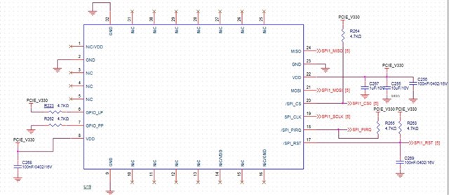

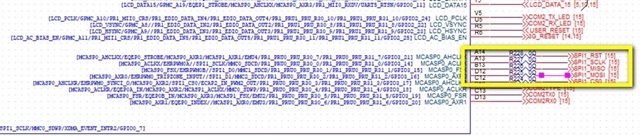

Part Number: AM3352
Hi Expert
客戶使用Infineon TPM (Trusted Platform Module ). “SLM9670AQ20FW1311XTMA1”.
使用SPI interface接線如下圖,請問有甚麼建議嗎?謝謝

AM3352的SPI接口的管脚有:CS0, CS1, D0, D1和SCLK,并没有您图中的SPI_RST管脚。请看数据手册上的管脚说明。
Table 4-53. SPI/SPI0 Signals Description
https://www.ti.com/lit/ds/symlink/am3352.pdf
