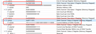

1、目前将upp的行大小upp_line_size设置成超过32768的数值,然后测试upp接收,接收完数据以后我发现upp接收窗口的当前地址相对于窗口起始地址在负增长。调到32768以下都是可以正常接收的。

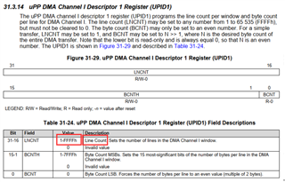

2、查看数据手册,upp的line count 最多可以配置到65535,查到代码没有看到对手册中描述的变量有限制在32768的。
3、需要TI的工程师帮忙确认下是否是芯片手册描述的这个限制值有误?还是说这个配置需要有什么地方需要设置的?
