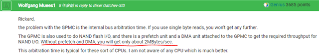

請問DMA的頻寬只有2MBytes/sec
我的認知有錯嗎?
謝謝
Daniel
没有具体的benchmark的,可以参考下面帖子里GPMC能达到的理论最大值,可以通过使用DMA和cache尽量达到理论值。
https://e2e.ti.com/support/processors-group/processors/f/processors-forum/656751/am3358-gpmc-throughput
