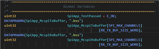

TI的大神,您好:
         我们在调试SPI DMA时遇到个问题,在调用Spi_setupEB时返回值是E_NOT_OK,经查验发现是在使用SPI DMA传输的时候mcal里的Spi.c的Spi_setupEB函数加了个过滤条件,如下图
该处注释显示在使用SPI DMA时Spi_setupEB设置的数据长度只能是32,我们设置的长度是8,如下图
在未使用DMA传输时我们设置数据长度为8是没问题的,但是在使用DMA传输之后,我们设置数据长度为8是出问题的,我想请问,SPI在使用DMA传输的情况下Spi_setupEB只能设置数据长度为32吗?

  • ,但是在使用DMA传输之后,我们设置数据长度为8是出问题的,我想请问,SPI在使用DMA传输的情况下Spi_setupEB只能设置数据长度为32吗?
    您好,是的,启用 DMA 时, SPI 只能使用 32 的数据长度或 32 的倍数 (32*2 、 32*3 等)。 这是驱动程序施加的限制。 如果您要传输的数据少于 32,那么则需要在未启用 DMA 的情况下进行传输。

  •  追加两个问题,
    1、参考例子给的TXBuf和RXBuf放在.bss段的作用是什么?能否不这样修饰TXBuf和RXBuf,直接使用局部变量?
    2、参考例子给的把TXBuf、RXBuf用SpiApp_wbCache来修饰有什么作用?可不可以去掉这部分?

  • 参考例子给的把TXBuf、RXBuf用SpiApp_wbCache来修饰有什么作用?可不可以去掉这部分?
    wbCache 调用高速缓存写回函数,关于该函数有以下说明:
    66 * Writes back the range of memory within the specified starting address
    67 * and byte count. The range of addresses operated on gets quantized to
    68 * whole cache lines in each cache. There is no effect on L1P cache.
    69 * All cache lines within the range are left valid in L1D cache and the data
    70 * within the range in L1D cache will be written back to L2 or external.
    71 * All cache lines within the range are left valid in L2 cache and the data
    72 * within the range in L2 cache will be written back to external
    73 */
    使用 DMA 时可能需要这一点,工程师这边再和 MCAL 团队确认下。

  • 您好,第二个问题的答复如下:
    BSS 部分可以保留存储,但无法初始化。 在 .data 部分,您可以保留存储并将其设置为初始值。 在 .bss 部分中,您无法设置初始值。 对缓冲器来说很有用,因为我们不需要对其进行初始化,只需要保留存储空间。

  • 您好,
    抱歉回复晚了,其他两个问题的答复如下:
    - 为什么需要对缓冲器的高速缓存进行write back?
    - 由于 R5 内核不是Cache Coherent一致,因此如果 R5 写入缓冲区,则需要Cache Write back。 同样,在读取缓冲区应用程序之前,需要使这些缓冲区无效。
    -为什么需要在 TX 和 RX 缓冲器上使用 wbCache () ?
    -因为 R5F 内核和 DMA 引擎都将使用这些缓冲器。
    此外,我们正在研究 >32 位 DMA 传输,看下有没有与您相同的问题。请问您是都有任何为了启用更高的 DMA 传输 (例如 64 bit DMA 传输) 而必须进行的修改示例?
  • 谢谢您的回复。
    我们现在传输最大的数据是70多个,按照TI之前回复的意思是DMA传输可以传输32的倍数,我们设置传输缓冲的时候设置了96,如图所示
    此时SPI是无作用的,并没有消息发送出来。同样的代码,设置缓冲区为32就可以正常发送。
    目前我们暂时的解决办法是把SPI的CS设置成普通IO,发送70个字节数据的时候分3次发送,一次发送32个字节,这样可以暂时解决我们SPI DMA的需求。但是我觉得不能通过MCAL的函数接口一次性发送大于32个字节是有问题的。所以希望TI验证一下这个问题,给我们解答一下。
