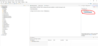

请问一下,为什么在点击Debug后在debug界面没有显示c6748核,GEL加载程序中提示说要先让target先进入debug模式。
这个问题一直存在,不知道为什么,教程里没有出现过这种情况。如果有大兄弟知道,麻烦指教一下,感激不尽

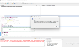

后来试了下,不讲ccxml文件建在工程里面,二十建立在共享空间里,久可以看见6748的核了。但是调制的时候不能加载程序。还是报data varifing的错误

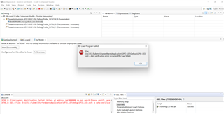

加载了,截图里面有显示哈
看错误提示是DDR部分的地址有问题。GEL文件中DDR部分初始化不通过吗?
另外编码器的开关时01111,没有接串口,用的时调试器加载程序
这个不是TI的开发板,具体看你使用的板子的详细说明就可以了。
C674X_0: File Loader: Verification failed: Values at address 0xC0000000 do not match Please verify target memory and memory map.
C674X_0: GEL: File: D:\CCS7.0\demo\StarterWare\Application\SMI_fringe_count\Debug\FringeCount.out: a data verification error occurred, file load failed.
请问报这种错的根本原因是什么,为什么复位一下再加载程序也会报这种错,较多场景报这种错
