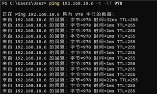

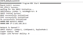

各位专家及工程师好,最近在做基于自研C6678板卡的NDK开发(PHY芯片选择的是88E1322),遇到网络会存在Ping不通的情况。
在Ping不通的情况下,SGMII STATUS的LinkUp状态是正常的;通过查看CSL_CPSW_STATS发现DSP的CPSW可以收到包,但包的长度不对,固定为64字节。
如下图:
另附Ping通的情况下,CSL_CPSW_STATS的状态如下:
