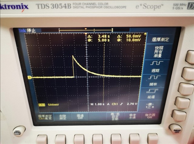

USB1 DTS 設定為
USB埠與USB Host為斷接,此時FW 啟動UDC Driver  (echo "musb-hdrc.1" > UDC),VBUS上可以觀察到約1V的突波(圖1),
本來預期USB device 模式下VBUS應該只會由HOST端輸出,不知MCU為什麼會暫態送出這個1V。

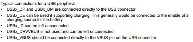

經追查Kernel 4.19.38 程式碼(圖2) ,發現是 MUSB_DEVCTL_SESSION這個bit的設定造成此現象,麻煩協助確認這是否為正常現象或是有建議的修改方法,感謝~
