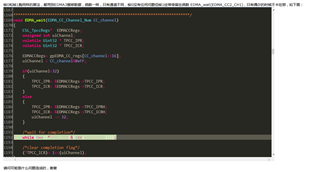

对调了核0和核1的通道,核0依旧正常运行,核1还会停留在EDMA_wait()函数
单独使用核1时也会遇到同样问题,我又单独试了一下核0,循环运行几十次后也会遇到相同问题,感觉不稳定。
