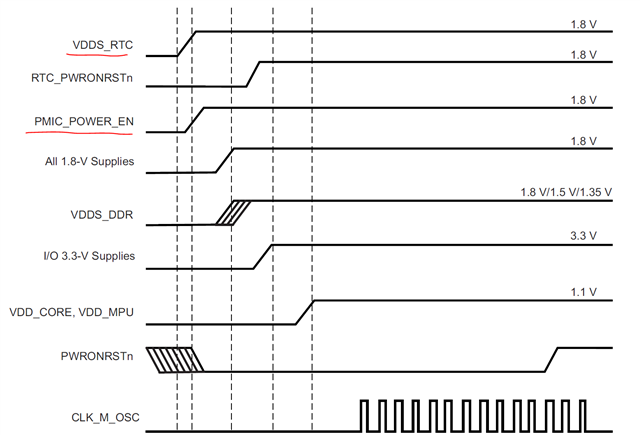

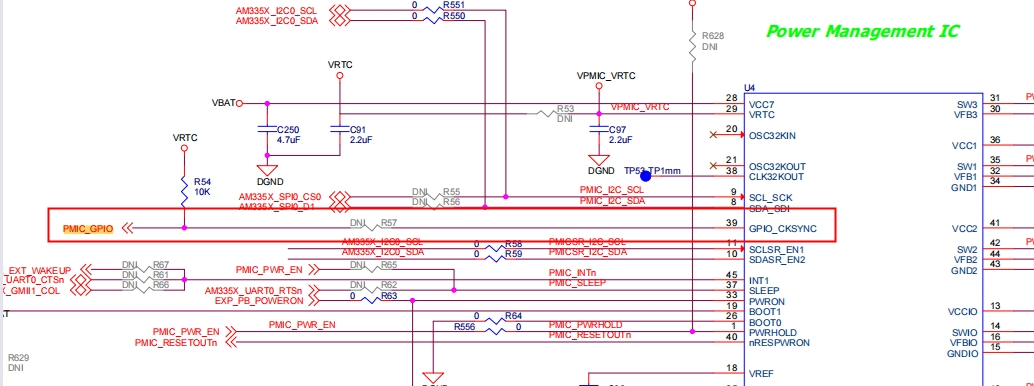

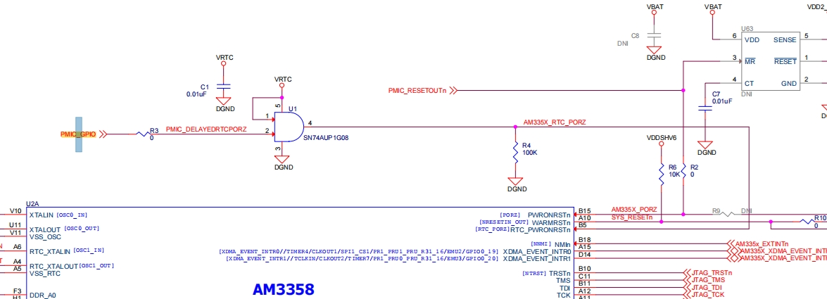

1.PWRONRSTn(B15),WARMRSTn(A10),PMIC_POWER_EN(C6) 外部输入(拉低)给PMIC的PWRON(39),然后由PMIC发出复位信号nRESPWRON(40)给AM335X的PWRONRSTn(B15),然后经过内部处理由WARMRSTn(A10)输出信号控制各个芯片的RST(emmc,PHY等)?同时AM335X的PMIC_POWER_EN(C6)输出信号给PMIC的PWRHOLD(1)?我这里的理解对吗?帮忙指正一下。

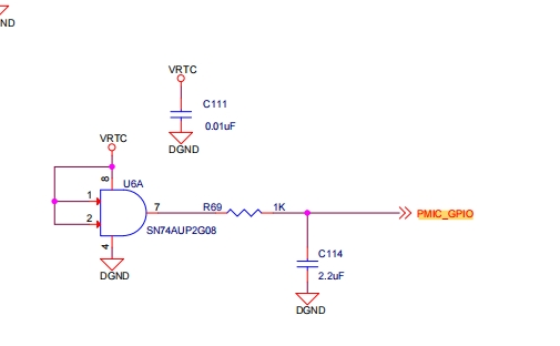

2.PMIC_GPIO网络的作用是什么?U6A的与门有什么作用?R57是NC。

    对的,这个要结合datasheet上的上电时序来看。AM335x在VDDS_RTC上电后,会输出PMIC_POWER_EN信号来控制PMIC的启动。PMIC输出稳定后,释放reset给到AM335x POR reset. 经过内部延时,输出WARMRSTn(A10)
    同时看一下datasheet上的相应的注释。即这些功能及用法不是必需的。
    PMIC_GPIO下面接了一个2.2uF的大电容,起到RTC 供电与reset释放之间延时的作用。
    PMIC的选择建议看下这个文档,及对应的PMIC的给AM335x供电的application notes.
    https://www.ti.com/lit/an/slvaee2a/slvaee2a.pdf
