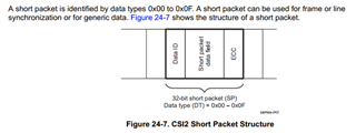

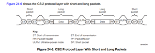

你好:
如下图,csi2的帧格式是长短包。
短包如下:
长包如下:
请问:1、在处理csi2通信时,是不是通过PH中的data ID来区别长短包?
2、从手册看,长短包PH中的dataID:从0x00-0x0F表示短包,从0x10-0x37表示长包,那如果dataID大于0x37的话,是否表示别的含义?
3、如果是长包的话,再通过PH中的WC来确定要读取Packet data的数据长度?
以上三个问题,期待答复。

你好,
我们的CSI2输出是标准的,FPGA应该有CSI2的IP核可以支持CSI接口的吧。
