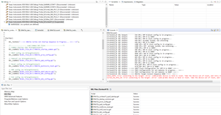

各位好,
我的DRA722板卡,用的环境是CCS7.4.0, 仿真器是XDS100V3,连接仿真器,能连接上A15,但是想连接其他内核都失败了,连接其他的核都是报处于复位中
于是我在A15上加载了官方提供的gel文件,就是安装路径下C:\ti\ccs740\ccsv7\ccs_base\emulation\gel\DRA72x文件里的DRA72x_cortexa15_cpu0_startup.gel,如下图:
我仔细看了一下这个gel文件,它有使能其他核的PRCM模块,为什么其他核还是完全连接不上显示在复位啊?我想请问一下是还需要进行什么操作嘛?
