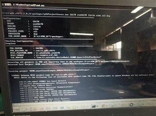

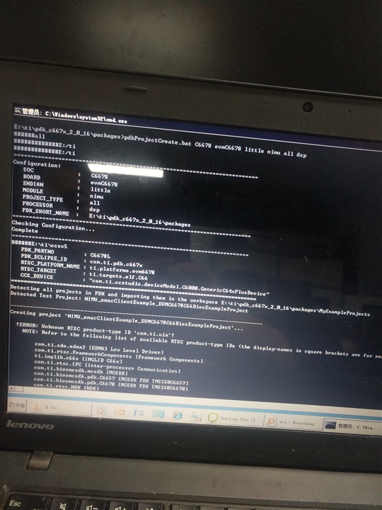

Part Number: TMSC320C6678
pdkPeojectCreate.bat C6678 evmC6678 little nimu all dsp使用这个命令后,
报错 如图所示,提示“Unknown RTSC product-type ID com.ti.pdk.c667x”,请帮忙看看是什么原因呢,谢谢!
请检查是否在ccs->windows->products中安装对应版本SDK中的部件,并重启生效。
另外如果CCS和SDK不是安装在默认路径也需要修改。
我的ccs5.2没有ccs--windows--product这个选项
ccs和sdk路径我都改成了e/ti/ccs5和t/ti下面,这个链接内容太多具体看哪一部分呢
pdk_c667x_2_0_16不能被自动识别,只发现了pdk_c6678_1__2_6
重按照你说的方法安装了所有的,重启了电脑可以编过例程了,但是导入工程编译不过,client.cfg报错。
