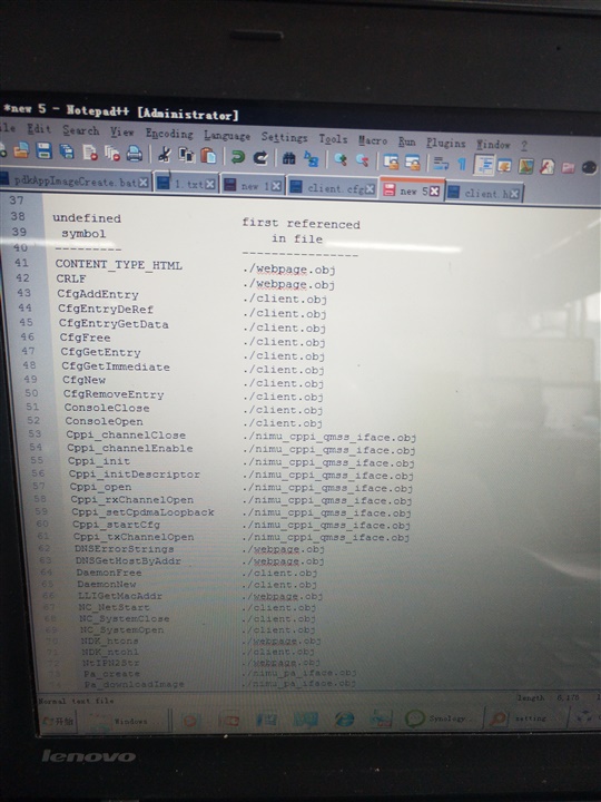

Part Number: TMS320C6678
编译错误见附件图片
您是用的哪个版本的SDK?我下载的SDK 06.03,pdk为 c667x_2_0_16,NDK为ndk_3_61_01_01,你使用的版本是否乱了,再检查一下。

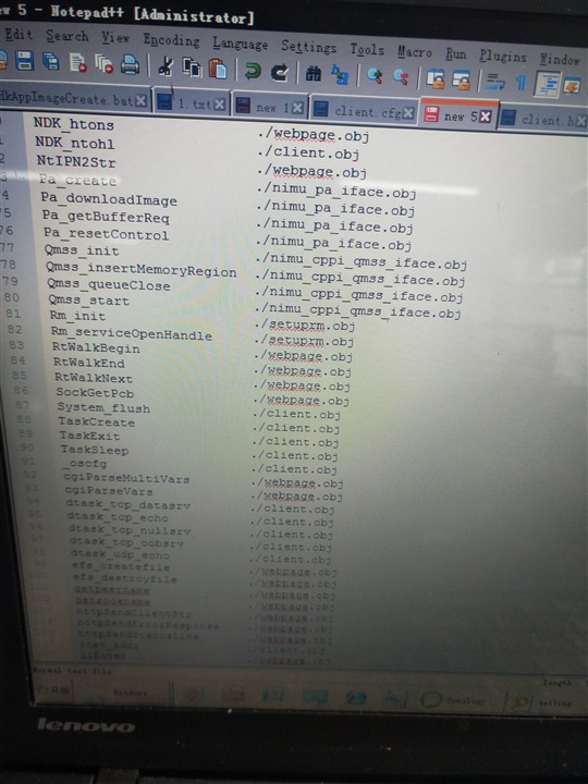

我用的是ccs5.2,我确认了下是安装的这个sdk,只不过NDK用的不是ndk_3_61_01_01,我用ndk_3_61_01_01就编译不过,提示找不到“ti.ndk.config”包
这个pdk例子和mscdk的例子有啥区别吗? 另外C6678的mdio时钟和sgmii接口初始化是在哪个文件做的呢? 6657在pdk/ti/drv/emac目录下有emac.c mdio.c等驱动,但是6678的pdk/ti/drv/下面没有emac驱动比如emac.c mdio.c等文件。
现在pdk sdk ndk都和你一样了,但是还是报错找不到包,你的BIOS版本是多少呢?
CCS0.3.0
不好意思,是需要9.3.0以上的版本。
我建议您同一个SDK中的版本,不然出现的一些异常错误无法排除。BIOS是bios_6_76_03_01
您可以只在电脑中先只安装一个版本,这样比较清晰。
