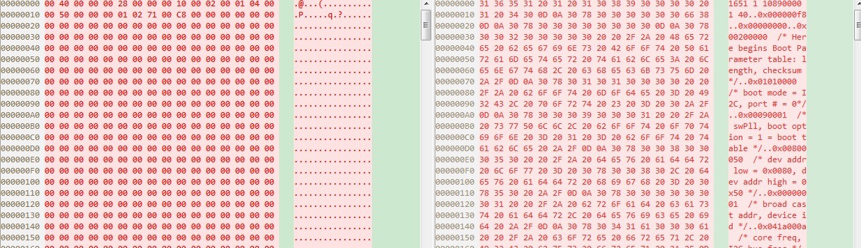

I2C启动镜像生成例程里的步骤生成的.ccs是否可以直接用。。?
按照I2C启动镜像生成例程里的步骤生成的.ccs与post工程里面生成的镜像.bin格式差异很大。。.ccs镜像加载也不成功。。请问.ccs的镜像是直接用eepromwrite工具烧写到eeprom就可以了么。。?
