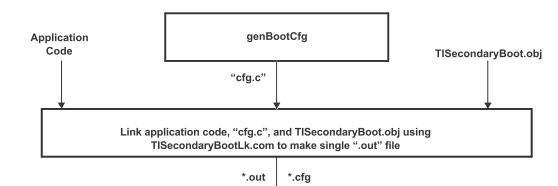

TI文档里有一句:“Link application code, “cfg.c”, and TISecondaryBoot.obj using TISecondaryBootLk.com to make single “.out” file”,这个 TISecondaryBootLk.com怎么没有提供,提供后怎么用?
不会有冲突, cfg.c是在booloadert的时候用的, 主要是在boot程序之前做一些初始化准备工作, 当应用程序成功加载进来并运行起来, 完全可以重新配置.
guoding sun 说:应用程序的头文件,库文件,中断向量表等这些信息怎么加载?应用程序本身编译后生成一个.OUT文件,这个文件烧写程序还有用吗?
应用程序的头文件,库文件,中断向量表等这些信息由genAIS工具生成.ais文件, 通过secondary bootloader去加载.
你指得"文件烧写程序"是指flashBurn吗? 这个程序负责把.ais文件烧写到flash, 跟应用程序的工程文件没关系
guoding sun 说:Using the TMS320C672x Bootloader文档的Figure 31中的工程flashburn.pjt不能正常编译,这个工程是否将应用程序, genBootCfg生成的cfg.c和TISecondaryBoot.obj二次bootloader程序link到一起编译成一个.out文件?
是的, 要用genAIS工具转成.ais文件, 建议你先仔细看一下c672x bootloader文档第7章, 对sprc203中的例程有很详细的说明.

在你的应用程序里添加cfg.c, TISecondaryBoot.c, 把TIsecondaryBoot.cmd合并到你的应用程序的cmd文件, 主要是下面这段代码.

TIsecondaryBoot.obj是TIsecondaryBoot.c编译时生成的目标文件, 你自己板子的话, 在你的工程文件里添加TIsecondaryBoot.c, 源文件在TMS320C672xxBootUtils\bootUtilities\src目录下, 然后在cmd文件中像我之前说的那样定义TIsecondaryBoot.obj load address和run address.
