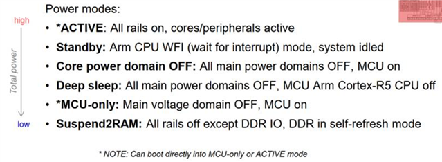

请确认TDA4VM在各个模式下的功耗情况:
Active, Standby, Core power domain OFF, Deep sleep, MCU only, Suspend2RAM.

另外,请问Core power domain OFF和MCU only有什么区别?
请查看TRM 5.2.3 Device Power States 的详细内容。
