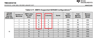

TMS320C6748: emifa设置的行数列数的单位是多少?
Part Number: TMS320C6748
上图中的rows的单位是多少?是指行数的位宽吗?columns和banks呢?(datasheet.p108)
  • rows, columns的单位是bit, 16表示行地址的是16bits。 banks表示bank的数量,1表示1个bank。
    在TRM手册上有更详细的说明。

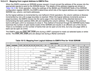

    18.2.4.2 Interfacing to SDRAM

    TRM的18.2.4.11中提到的logical address是不是datasheet中的0x4000 0000到0x5fff ffff这部分?
    还有,18.2.4.11中第二段我的理解是,列地址增加1,对应的ram中是增加了一个半字(16 bit)?逻辑地址的最低位是DQM0n,而且没有提到DQM1n,所以是DQM1一直有效?逻辑地址如果作为一个int来看的话,逻辑地址的1,也就是逻辑地址的1个单位,对应ram里的一个字节(8 bit)?
  • TRM的18.2.4.11中提到的logical address是不是datasheet中的0x4000 0000到0x5fff ffff这部分?
    datasheet里对应memory map里的这块地址是物理地址,上面的逻辑地址是芯片内部根据要访问的SDRAM地址,把物理地址自动转换成逻辑地址发送给SDRAM。
    DQM1不是一直有效,因为是16bit位宽,所以最地位用DQM0就可以了。如果有的器件支持SDRAM是32bit,会用DQM1, DQM0来作为最低2位。
    在ccs编译器里,int是32bit,不是8bit。RAM里是以字节存储的。
