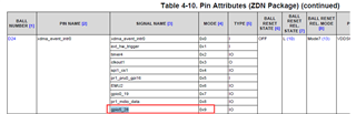

目的: 想在设备树中将D24管脚复用为gpio5_28功能
问题:在TRM手册中并不能找到gpio5_28对应的偏移地址,请问该如何确认该管脚的偏移地址呢?
请查看TRM手册里的18.5 Control Module Register Manual,介绍各个IOPAD寄存器对应管脚的MUXMODE。
https://www.ti.com/lit/ug/spruhz7j/spruhz7j.pdf
寄存器地址的计算可以参考下面的帖子。
https://e2echina.ti.com/support/processors/f/processors-forum/197748/am5718-dra7xx_core_iopad/614679#614679
