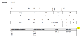

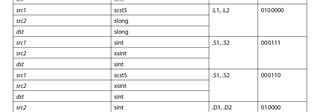

1. 在C66x系列指令集文档中,124页描述的ADD指令在.S unit 中的机器码结构是这样的:
很显然这样的结构是与前面113页的示例不相同的:
2. 在993页中列举的的M单元中的32位指令结构中,是否缺少了MPY指令形式的指令结构?
